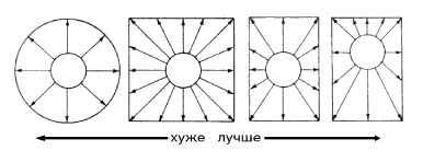

Форма корпуса не так влияет на качество звучания сабвуфера, как материал, из которого он сделан. Но все же, форма короба остается важной темой для обсуждения. В результате воздействия обратной звуковой волны на корпус, он начинает вибрировать и излучать собственные звуковые волны на определенной частоте. Такие волны принято называть стоячими волнами. Стоячие волны могут гасить некоторые частоты и придавать нежелательную окраску звуку. В результате частотная характеристика сабвуфера ухудшается. Рассмотрим несколько вариантов форм короба и расположения динамика в нем.
Практика показывает, что равноудаленность динамика от стенок вызывает наибольшую вибрацию корпуса и максимальное воздействие отраженных волн на динамик. Обратные звуковые волны от мембраны динамика одновременно достигают всех стенок корпуса и отражаясь от них, одновременно воздействуют на динамик. Из четырех представленных на рисунке вариантов наилучшим является самый правый вариант, при котором, расстояния от динамика до всех стен короба различное. Обратные волны достигают стенок корпуса и динамика не одновременно, тем самым их нежелательное влияние на динамик сводится к минимуму. Частотная характеристика сабвуфера улучшается.

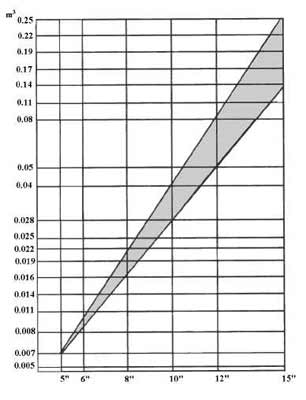

График зависимости внутреннего объема короба (куб.м) от диаметра сабвуфера (в дюймах) для герметичных корпусов.
Демпфирование полезно при разработке корпуса для предотвращения отражения звуковых волн обратно на динамик. Корпус, который проектируется, обязательно должен иметь звукоизоляцию. Этому аспекту конструирования зачастую не придают значения, но он может оказать положительный эффект на звучание.
