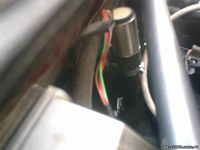

Очень просто. Клапан ставится в разрез отводящего Г-образного шланга радиатора печки. Нужно 2 хомута и лучше иметь запасной отводящий шланг на случай порчи имеющегося из-за неправильного выбора места разреза. Краник печки становится более не нужным и его можно удалить. О том как удалить краник печки можно почитать здесь. Провода от клапана протягиваются в салон. Блок управления ставится под торпедой и его провода соединяются с проводами от клапана согласно инструкции. Длины проводов хватает. Терморегулятор крепится к заглушке для кнопок 2105, которая находится в облицовке блока рычажков (фото 3 и 4 ниже). Место установки термодатчика указано красной стрелкой на фото справа. В корпусе отопителя надо просверлить отверстие диаметра чуть меньшего чем диаметр самого датчика и доработать отверстие круглым надфилем, чтобы датчик плотно сидел в отверстии. Белые провода от блока датчик-резистор надо соединить с белыми проводами от блока управления.
В поставке терморегулятор идет вделанным в заглушку кнопок 2106. Чтобы извлечь его из заглушки 2106 мне пришлось аккуратно разломать ее кусачками. Далее, надо снять пластмассовую ручку-крутилку с терморегулятора (переменного резистора). Ручка-крутилка очень плотно сидит на стержне и чтобы ее снять не повредив резистор надо взяться кусачками за стержень и аккуратно, но с усилием стянуть ручку. После чего переставить резистор на заглушку 2105. На 3-ем фото ниже переменный резистор без ручки, она не надета.
